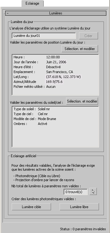

Le groupe de fonctions Eclairage de l'assistant Analyse de l'éclairage vous aide à gérer les lumières dans votre scène.
Avertissement : L'assistant Analyse de l'éclairage demande que vous utilisiez le
Rendu mental ray et les matériaux mental ray avec des paramètres physiquement corrects.
Interface
Zone Lumière du jour
Comme la légende au début de la boîte de dialogue vous le rappelle, l'assistant Analyse de l'éclairage n'autorise qu'un seul système Lumière de jour dans la scène.
- Système Lumière du jour
- Ce champ indique le système Lumière du jour actif (il ne peut en exister qu'un). S'il n'existe pas de système Lumière du jour dans la scène, la mention "Aucun" apparaît.
CréerSi aucun système Lumière du jour n'est attribué à la scène, vous pouvez cliquer sur ce bouton pour en créer un.
- Valider les paramètres de position Lumière du jour
- Affiche les paramètres de position Lumière du jour: soit l'heure du jour et l'emplacement géographique, soit les paramètres météo, si le système utilise un fichier (EPW) météo. Si un paramètre est incorrect, il apparaît en caractères gras; vous devez corriger le paramètre puis cliquer sur Mise à jour pour confirmer la correction apportée.
Sélection. et modifier Cliquez ici pour sélectionner le système Lumière du jour et paramétrer les paramètres de position.
- Si Lumière du jour utilise l'heure du jour et l'emplacement géographique, ce bouton ouvre également le groupe de fonctions Mouvement
panneau déroulant Paramètres de contrôle pour la lumière du jour. Pour obtenir une description de ces paramètres, reportez-vous à la rubrique Système solaire et Système Lumière du jour.
- Si Lumière du jour utilise un fichier météo, ce bouton ouvre également la boîte de dialogue Configurer les données météo.
- Valider les paramètres du soleil/ciel
- Affiche les paramètres courant de la lumière du soleil et du jour. Si un paramètre est incorrect, il apparaît en caractères gras; vous devez corriger le paramètre puis cliquer sur Mise à jour pour confirmer la correction apportée.
- Le type de soleil doit être Soleil mr
- Le type de ciel doit être Ciel mr.
- Le modèle de ciel peut être l'un des modèles de ciel disponibles mais nous vous recommandons d'utiliser soit le modèle Perez soit le modèle CIE pour des résultats plus précis.
- Ombres doit être activé. Cette commande se trouve dans le panneau déroulant Paramètres de base de Ciel mr : pour plus d'informations, reportez-vous à Soleil mr.
Selection. et éditer Cliquez ici pour sélectionner le système Lumière du jour et afficher le groupe de fonctions Modifier avec plusieurs panneaux déroulants de lumière du jour. Pour obtenir une description de ces paramètres, reportez-vous aux rubriques Soleil & Ciel mental ray, Soleil mret Ciel mr.
Zone Eclairage artificiel
- Total des lumières avec paramètres incorrects
- Indique le nombre de lumières qui ont des paramètres incorrects. Si cette valeur est supérieure à zéro, elle apparaît en caractères gras: vous devez alors corriger les paramètres d'éclairage puis cliquer sur Mise à jour pour confirmer la correction apportée.
Etant donné qu'une scène peut contenir un grand nombre de lumières, cette zone ne les répertorie pas en détail. Les lumières incorrectes peuvent inclure:
- Un système solaire
- Un système solaire ou un dôme de lumière ne faisant pas partie d'un système Lumière du jour
- Soleil IES ou ciel IES
- Une lumière standard
- Une lumière que ne projette pas d'ombres
- Une lumière qui projette des ombres qui ne sont pas par lancer de rayons
Cliquez sur Select All Invalid Lights (Sélectionner toutes les lumières incorrectes) pour sélectionner les lumières classées comme incorrectes par l'assistant. Vous pouvez alors utiliser l'explorateur de scènes et le groupe de fonctions Modifier pour corriger les paramètres des lumières incorrectes ou les désactiver.
- Lumière cible
- Cliquez ici pour créer une nouvelle lumière cible photométrique dans la scène.
- Lumière libre
- Cliquez ici pour créer une nouvelle lumière libre photométrique dans la scène.
