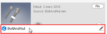

- Pour modifier le titre : placez le curseur sur le nom sous la miniature pour accéder au crayon. Cliquez sur le crayon pour modifier le nom.

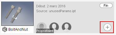

- Pour ajouter des collaborateurs : cliquez sur le signe plus (+) dans l'angle inférieur droit pour ajouter un collaborateur.
Le nouveau collaborateur reçoit un e-mail l'invitant à participer au partage de conceptions.

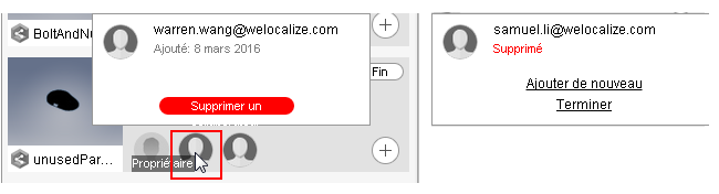

- Pour supprimer des collaborateurs : placez le curseur sur le nom d'un collaborateur. Cliquez sur Supprimer un collaborateur.
Le collaborateur supprimé ne peut plus accéder au partage de conceptions. Le partage de conceptions est supprimé de son lecteur A360 Drive.

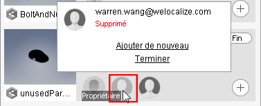

- Pour ajouter de nouveau un collaborateur supprimé :
Lorsque vous supprimez un collaborateur, si vous n'avez pas cliqué sur Fermer pour supprimer la miniature de ce dernier, une version fantôme du collaborateur est conservée. Pour ajouter de nouveau le collaborateur : placez le curseur sur la miniature fantôme et sélectionnez Ajouter de nouveau. Le collaborateur ajouté reçoit un e-mail l'invitant à participer au partage de conceptions.

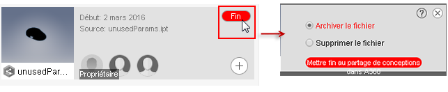

- Pour mettre fin à un partage de conceptions : cliquez sur l'icône Fin située dans l'angle supérieur droit. Vous pouvez ensuite archiver ou supprimer le partage.
- Si vous sélectionnez Archiver :
- Tous les collaborateurs sont supprimés du partage de conceptions et celui-ci est supprimé de leurs lecteurs A360. Les collaborateurs ne peuvent alors plus accéder au partage de conceptions.
- En revanche, en tant que propriétaire, vous pouvez accéder au partage de conceptions dans la section d'archivage du groupe de fonctions ou dans un dossier d'archivage dans le dossier Partages de conceptions d'Inventor sur votre lecteur A360 Drive.
- Si vous sélectionnez Supprimer :
- Le partage de conceptions est supprimé et aucun utilisateur ne peut plus y accéder. Le partage de conceptions est supprimé du groupe de fonctions Conception connectée dans A360 du propriétaire et des collaborateurs, ainsi que de leur lecteur A360 Drive.

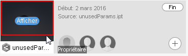

- Pour accéder au partage de conceptions : placez le curseur sur l'image miniature, puis cliquez sur Afficher. Le partage de conceptions s'ouvre dans la fenêtre de visualisation, dans laquelle vous pouvez afficher le partage et publier des commentaires.
