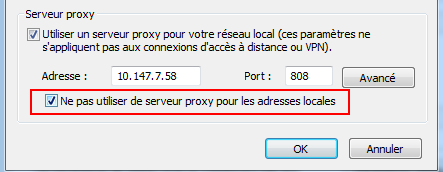

Si vous gérez un serveur proxy en passant par Panneau de configuration Réseau et Internet Options Internet Connexions Paramètres réseau, vous devez cocher la case Ignorer le serveur proxy pour les adresses locales pour créer et gérer des partages de conceptions dans le groupe de fonctions dédié d'Inventor.
