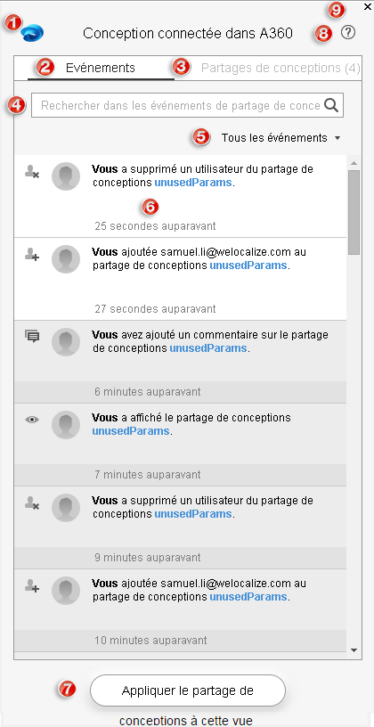

Accès : dans Inventor, cliquez sur le bouton Conception connectée situé dans la partie inférieure droite de la fenêtre graphique. L'onglet Evénements s'affiche par défaut.
  1. A360 : lance votre lecteur A360 Drive.
  2. L'onglet Evénements affiche les événements de tous les partages de conceptions que vous possédez et auxquels vous collaborez. Un événement est une action effectuée par vous ou par les collaborateurs avec lesquels vous contribuez à des partages de conceptions. Les événements nouveaux et entrants sont présentés avec un arrière-plan blanc.
  3. L'onglet Partages de conceptions vous permet de gérer les partages de conceptions que vous possédez.
  4. Le champ Rechercher dans les événements de partage de conceptions permet de rechercher des événements dans la bibliothèque entière.
  5. Tous les événements permet d'accéder à tous les événements de filtrage*.
  6. Evénement de partage de conceptions affiche le type et la date de l'événement. Un événement de partage de conceptions permet également d'accéder au partage de conceptions pour consulter et publier des commentaires*. Les événements nouveaux et entrants sont présentés avec un arrière-plan blanc.
  7. Effectuer un partage de conceptions de cette vue lance la boîte de dialogue Démarrer le partage de conceptions dans A360 dans laquelle vous pouvez créer un partage de conceptions à partir de la vue actuelle du fichier pièce ou ensemble.
  8. Aide lance l'aide pour utiliser Conception connectée dans A360 d'Inventor.
  9. Le bouton Fermer ferme le groupe de fonctions Conception connectée dans A360.
  10. *Onglet Evénements uniquement

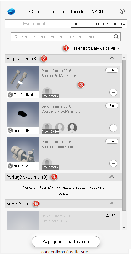

L'onglet Partages de conceptions fournit les commandes dont les propriétaires ont besoin pour organiser et gérer leurs partages de conceptions.
  1. Fonction Trier permet de trier les partages de conceptions par date de début, titre, dernier commentaire.
  2. M'appartient affiche les partages de conceptions actifs que vous possédez.
  3. Partages de conceptions - Outils de gestion. La miniature permet d'accéder au partage de conception pour consulter et publier des commentaires.
  4. Partagé avec moi affiche les partages de conception auxquels vous avez été invité à participer en tant que collaborateur.
  5. Archivé affiche les partages de conceptions qui ne sont plus actifs.
