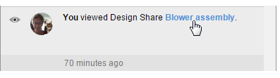

  1. Dans Inventor, cliquez sur le bouton Conception connectée situé dans l'angle inférieur droit de la fenêtre graphique. L'onglet Evénements s'affiche par défaut. Les événements les plus récents apparaissent en haut de la liste.
  2. Cliquez sur le nom du partage de conceptions :
    • Onglet Evénements : cliquez sur le texte en bleu.

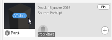

    • Onglet Partage de conceptions : placez le curseur sur la miniature, puis cliquez sur Afficher.
    Le partage de conceptions s'ouvre dans la fenêtre de visualisation dans Inventor (Inventor 2017) ou dans une fenêtre du navigateur (Inventor 2016R3).
