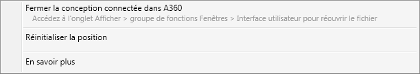

Cliquez avec le bouton droit de la souris sur le bouton d'entrée de Conception connectée, puis choisissez Fermer la conception connectée dans A360.
Pour déplacer le bouton d'entrée de Partage de conceptions, sélectionnez le bouton avec la souris, puis placez-le à un endroit dans la fenêtre graphique qui vous convient le mieux.
Pour replacer le bouton d'entrée de Partage de conceptions à son emplacement par défaut, cliquez avec le bouton droit de la souris sur le bouton d'entrée de Conception connectée, puis choisissez Réinitialiser la position.

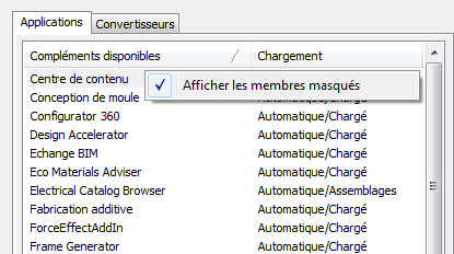

Lorsque vous déchargez le complément Conception connectée dans A360, le bouton Partage de conceptions
est retiré de la fenêtre graphique.
Dans la boîte de dialogue Gestionnaire des compléments, cliquez deux fois sur le nom Conception connectée dans A360 dans la liste pour basculer entre les options Chargé et Déchargé, ou encore pour basculer entre les options Démarrage/Chargé et Démarrage/Déchargé.
