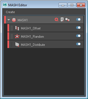

MASH エディタ
新しい MASH エディタは、特にシーン内の MASH ネットワークの管理を容易にするために設計されています。ここから、個別のネットワークの選択、名前変更、削除ができ、さらにノードの追加、有効化/無効化、順序変更もでき、ネットワーク上の累積エフェクトを変更できます。
