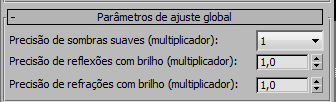

Interface
Precisão de sombras suaves
Um multiplicador global para a configuração de Amostras de sombra (ou com nome semelhante, como observado a seguir) em todas as luzes que projetam sombras tênues. Isso inclui todas as luzes fotométricas (Luz de destino, Luz livre, mr Portal de céu) bem como mr Sol (Amostras de suavidade), mr Área Omni (Amostras) e mr Ponto de área (Amostras). Normalmente, a luz deve ser definida para projetar sombras com tracejamento de raio, quando disponíveis, embora em alguns casos mapas de sombra também funcionem.
Os possíveis valores do multiplicador são 0,125, 0,25, 0,5, 1, 2, 4, 8 e 16.

Precisão de reflexões com brilho
Controla a qualidade da reflexão globalmente.
A Precisão de reflexões de brilho determina a qualidade de reflexões em todas as instâncias do material Arch & Design e dos materiais relacionados na cena. O valor age como um multiplicador para a configuração do grupo Reflexão de cada material Amostras de brilho.

Precisão de refrações com brilho
Controla a qualidade de refração globalmente.
A Precisão de refrações de brilho determina a qualidade de refrações em todas as instâncias do material Arch & Design e dos materiais relacionados na cena. O valor age como um multiplicador para a configuração Amostras de brilho do grupo Refração de cada material.
