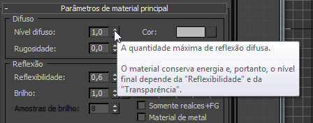

Dica: A interface do Material de Arquitetura & Design tem em si descrições de todos os seus parâmetros importantes. Para visualizar uma ferramenta de dica descrevendo um parâmetro que te interesse, posicione o cursor do mouse sobre o girador de controle, caixa de seleção de amostra da cor, e assim por diante.
