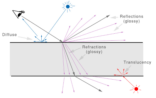

O modelo de sombreamento
De uma perspectiva de uso, o modelo de sombreamento consiste em três componentes:
O modelo de sombreamento de material da Arch & Design
A luz direta e indireta da cena causa reflexões difusas e efeitos de translucidez. Origens de luz direta também criam realces especulares.
O tracejamento de raios é utilizado para criar efeitos de reflexão e refração e várias amostragens avançadas direcionadas por importância são usadas para criar reflexões e refração com brilho.
Nota: A velocidade de renderização das reflexões/refrações com brilho pode ser ainda mais aprimorada pela interpolação, além de reflexões "emuladas" com a ajuda de Coleta final.

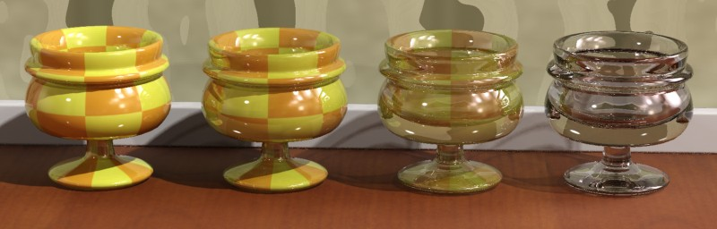

Da esquerda para a direita: Refletividade = 0,0, 0,4, 0,8 e 1,0
Da esquerda para a direita: Transparência = 0,0, 0,4, 0,8 e 1,0
Conservação de energia também significa que o nível de realces está vinculado ao brilho de uma superfície. Um valor alto de Brilho de reflexão causa um realce estreito e intenso, enquanto um valor baixo causa um realce mais amplo e menos intenso. Isso acontece porque a energia agora é espalhada e dissipada em uma área maior.

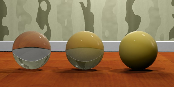

Sólido versus transparência e translucidez de paredes finas
Na ilustração anterior, a abóbada do helicóptero, a vidraça, a cortina translúcida e a esfera à direita usam transparência ou translucidez de paredes finas, enquanto a taça de vidro, o cavalo de plástico e a esfera à esquerda usam transparência ou translucidez sólidas.

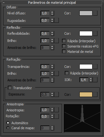

Interface
Grupo de difusão
Nível de difusão
Difuso : controla o nível de brilho do componente de cor difusa. Faixa = 0.0 a 1.0. Padrão = 1,0.
Nota: Como o material conserva energia, o nível de difusão real usado dependerá da refletividade e da transparência, como discutido em Conservação de energia.

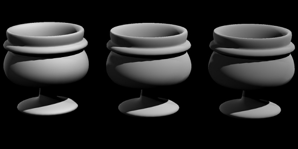

O componente difuso usa o modelo de sombreamento Oren-Nayar. Quando o valor de Rugosidade for 0,0, isso será idêntico ao sombreamento Lambertiano. Mas com valores maiores, a superfície terá uma aparência mais "empoeirada", como mostrado na ilustração a seguir.
Esquerda: Rugosidade=0,0
Centro: 0,5
Direita: 1,0

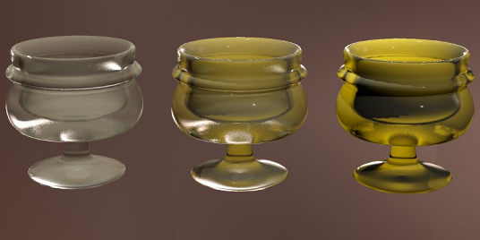

Esquerda: IOR=1,0
Centro: IOR=1,2
Direita: IOR=1,5
A xícara mais à esquerda parece completamente irreal e é quase invisível. Como um IOR 1,0, que é igual ao ar, é impossível em matéria sólida, não temos alteração na refletividade no material e, portanto, não percebe arestas ou alterações de qualquer tipo. Por outro lado, as xícaras ao centro e mais à direita têm alterações realistas na refletividade guiada pelo IOR.

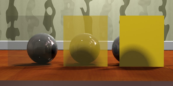

Quando você ativar Translucidez, as configurações de Peso e Cor se tornarão disponíveis e entrarão em vigor na renderização.
Peso Determina o quanto a transparência existente é utilizada como translucidez. Por exemplo, se Peso=0,0, toda a transparência é usada como translucidez. Se Peso=0,3, 30% da transparência são utilizados como translucidez.
Todos: Transparência=0,75
Esquerda: Peso=0,0
Centro: Peso=0,5
Direita: Peso=1,0

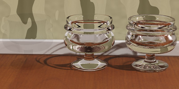

A Translucidez é projetada para ser utilizada principalmente no modo de paredes finas (como no exemplo acima), para modelar coisas como cortinas, papel de arroz e efeitos semelhantes. No modo de paredes finas, ele simplesmente permite que o sombreamento do lado contrário do objeto transpareça. O sombreador também opera no modo de sólido, mas, como explicado acima, os sombreadores SSS são mais adequados para esses fins.
Translucidez de sólido com:
Esquerda: Peso=0,0
Centro: Peso=0,5
Direita: Peso=1,0
