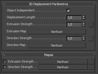

Implementação Parâmetros de deslocamento 3D
Nota: O botão à direita dos controles Fator e Resistência de direção é um botão sombreador de atalho. Clicar em um desses botões exibirá o Navegador de material/mapa para que você possa atribuir um sombreador a esse componente. Quando um mapa ou um sombreador tiver sido atribuído a um componente, esse botão exibirá a letra “M”, e o botão comparável na implementação Sombreadores é exibido no mapa ou no nome do sombreador.
Objeto independente
Quando ativado, o efeito de deslocamento independente do tamanho da caixa de delimitação do objeto. Quando desativado, o efeito de deslocamento é dimensionado de acordo com o tamanho do objeto. Padrão=ativado.
O redimensionamento do deslocamento com base no tamanho do objeto é o comportamento padrão para o mapa Deslocamento padrão do 3ds Max.
Comprimento do deslocamento
Esse é o comprimento de deslocamento quando Independente de objeto está ativo, o mapa de extrusão está a 100% (branco) e a Resistência de extrusão é igual a 1,0. Níveis de cinza mais baixos no mapa de extrusão, ou outros valores de Resistência de extrusão, dimensione o valor de deslocamento. Quando Independente de objeto estiver desativado, esse valor será ignorado. Padrão=1,0.
Controla a altura do deslocamento. Esse valor é um multiplicador: no valor padrão de 1,0, o efeito do mapa não é alterado. Valores maiores aumentam o efeito do mapa e valores menores o diminuem. Padrão=1,0.
Mapa de extrusão
Clique para exibir o Navegador de material/mapa e escolha um mapa a ser usado para o deslocamento. Os mapas de deslocamento aplicam a escala de cinza do mapa para gerar o deslocamento. Cores mais claras na imagem 2D são empurradas para fora com maior intensidade do que as cores mais escuras, resultando em um deslocamento 3D da geometria.
Controla a resistência do sombreador de direção. Padrão=0,0.
Atenção: A adição de um sombreador de direção não tem efeito visível, a menos que você defina Resistência de direção como maior do que seu valor padrão de zero. (Valores de Resistência de direção menores do que zero não têm efeito).
Mapa de direção
Clique para exibir o Navegador de material/mapa e escolha um sombreador a ser usado para o mapa. A direção do deslocamento é perturbada de acordo com os valores RGB da saída do sombreador ou de pixels de mapa. Deslocamento de valores vermelhos no eixo U, deslocamento de valores Verdes em V e deslocamento de valores Azuis em W (usando as coordenadas UVW do objeto-local).
Implementação Mapas
Os controles dessa implementação permitem atribuir um mapa ou um sombreador aos parâmetros Resistência de fator ou Resistência de direção. Clique no botão para que um componente exiba o Navegador de materiais/mapas e atribua o mapa ou sombreador. Use a alternância à esquerda para ativar ou desativar o efeito do mapa.
O botão à direita de cada botão de sombreador principal destina-se a sombreadores que possam retornar vários parâmetros. Se um sombreador que retorna vários parâmetros for atribuído ao componente, a dica de ferramenta do botão mostrará o nome do parâmetro.
