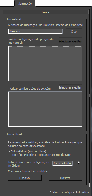

Grupo Luz do dia
Como a legenda no início da caixa de diálogo o alerta, o Assistente de análise de iluminação permite somente um sistema de luz do dia na cena.
Sistema de luz do dia
Esse campo exibe o sistema de Luz do dia ativo (deve ser apenas um). Se não houver sistema de Luz do dia na cena, exibirá “Nenhum”.
Criar Se a cena não tiver nenhum sistema de Luz do dia, você poderá clicar nesse botão para criar um.
Validar configurações de posição da luz do dia
Exibe as configurações de posição de luz do dia: a hora do dia e a localização geográfica ou as configurações de clima se o sistema utilizar um clima (EPW). Se uma configuração for inválida, ela aparecerá em negrito: é preciso corrigir a configuração e clicar em Atualizar status para confirmar sua correção.
Selecionar e editar Clique para selecionar o sistema de luz do dia e ajustar as configurações de posição.
Validar configurações de sol/céu
Exibe as configurações atuais de luz solar e luz do dia. Se uma configuração for inválida, ela aparecerá em negrito: é preciso corrigir a configuração e clicar em Atualizar status para confirmar sua correção.
  • O tipo de sol deve ser Sol mr
  • O tipo de céu deve ser Céu mr.
  • O modelo do céu pode ser qualquer um dos modelos disponíveis, mas recomendamos utilizar o modelo Perez ou o modelo CIE para obter resultados mais precisos.
  • As sombras devem estar ativadas. Esse controle está na implementação Parâmetros básicos de céu mr: para obter mais detalhes, consulte Sol mr.
Selecionar e editar Clique para selecionar o sistema de luz do dia e exibir o painel Modificar com diversas implementações de luz do dia. Para obter uma descrição dessas configurações, consulte Sol e céu mental ray, Sol mre Céu mr.
Grupo Luz artificial
Total de luzes com configurações inválidas
Mostra o número de luzes que têm configurações inválidas. Se esse valor for maior que zero, aparecerá em negrito: será necessário corrigir as configurações de luz e clicar em Atualizar status para confirmar sua correção.
Como uma cena pode conter um grande número de luzes, esse grupo não as lista em detalhes. Luzes inválidas podem ter:
  • Um sistema de luz solar
  • Uma luz solar ou luz celeste que não faz parte de uma sistema de Luz do dia
  • Sol IES e céu IES
  • Uma luz padrão
  • Uma luz que não projeta sombras
  • Uma luz que projeta sombras que não são de tracejamento de raios
Clique em Selecionar todas as luzes inválidas para selecionar as luzes que o assistente marcou como inválidas. Depois será possível utilizar o Scene Explorer e o painel Modificar para corrigir as configurações de luzes inválidas ou desativá-las.
Luz alvo
Clique para criar uma nova luz puntiforme de alvo na cena.
Luz livre
Clique para criar uma nova luz livre fotométrica na cena.
