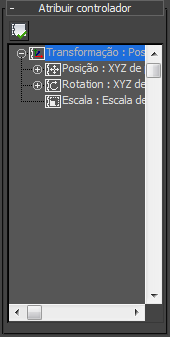

Para atribuir um controlador XREF usando o painel Movimento:
  1. Selecione um objeto na cena atual.
  2. No Painel de movimento, clique em Parâmetros a implementação Atribuir Controlador.
  3. Destaque a trilha de transformação na lista Atribuir Controlador.

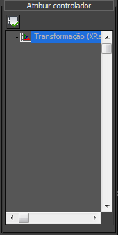

  4. Clique em (Atribuir Controlador) e, a seguir, selecione Controlador XRef a partir da caixa de diálogo Atribuir Controlador de Transformação.
  5. Na caixa de diálogo Open File, navegue para o arquivo para a referência externa que transforma o controlador e, em seguida, clique em Open.
  6. Utilize a caixa de diálogo XRef para designar o controlador de transformação do objeto todo que você quer o XReference.
    3ds Max faz referência aos controladores de transformação do objeto da cena a partir dos controles de objeto externos.
    Dica: Também é possível fazer XReference em um controlador diferente de outro arquivo ou outro objeto por meio da implementação de parâmetros do controlador XRef.
    Posição de transformação do objeto destacada.
    XReferenced de transformação do objeto destacada.

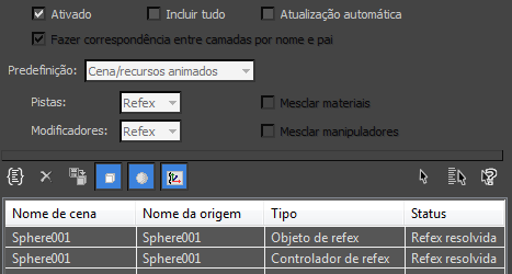

Adicionar e redefinir a transformação de deslocamento a uma animação do objeto XRef
  1. Criar uma esfera em [0,0,0] e animar de [0,0,0] para [5,5,5]
  2. Salve sua cena e, a seguir, selecione Application menu Redefinir.
  3. A partir do menu Application, selecione as referências Objetos XRef.
  4. Na caixa de diálogo Objetos XRef, certifique-se de que Mesclar Transformações está desativo, em seguida, clique em (Criar XRef Registrar do Arquivo) e selecione a cena que acabou de ser salva.
    A esfera aparece em sua cena principal em [0,0,0].
  5. Mover a esfera para [10,10,10].
    A esfera agora traduz de [10,10,10] para [15,15,15].
  6. Clique com o botão direito do mouse na entrada Controlador XRef na lista Entidades XRef da caixa de diálogo Objetos XRef.
  7. A partir do menu de contexto, selecione Redefinir PRS Offset.
    Isto remove a esfera local do deslocamento, que agora retorna à sua posição original [0,0,0].
