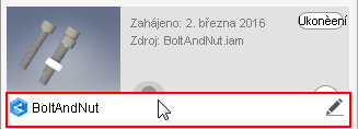

- Úprava názvu: Pozastavením ukazatele myši nad názvem pod miniaturou zobrazte ikonu tužky. Kliknutím na ikonu tužky lze upravit název.

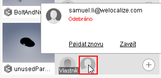

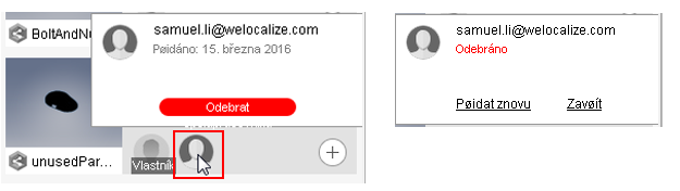

- Odebrání spolupracovníků: Pozastavte ukazatel myši nad spolupracovníkem. Klikněte na položku Odebrat spolupracovníka.
Odebraný spolupracovník již nadále nemá ke sdílení návrhu přístup. Sdílení návrhu je odebráno z jeho služby A360 Drive.
Poznámka: Miniaturu spolupracovníka lze odebrat kliknutím na položku Zavřít.
- Opětovné přidání odebraného spolupracovníka:
Pokud po odebrání spolupracovníka kliknutím na položku Zavřít neodeberete jeho miniaturu, zůstane zachována jako nepoužívaná. Pokud chcete spolupracovníka znovu přidat, pozastavte ukazatel myši nad deaktivovanou miniaturou a vyberte možnost Znovu přidat. Znovu přidaný spolupracovník obdrží e-mailovou pozvánku ke spolupráci na sdílení návrhu.

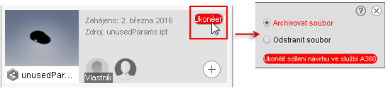

- Ukončení sdílení návrhu: Klikněte na ikonu ukončení v pravém horním rohu. Poté můžete vybrat, zda chcete sdílení návrhu archivovat nebo odstranit.
- Pokud se rozhodnete pro archivaci, jsou provedeny následující změny:
- Ze sdílení návrhu jsou odebráni všichni spolupracovníci a sdílení návrhu je odebráno z jejich úložišť A360 Drive, takže k němu již nemají přístup.
- Vy jako vlastník máte ke sdílení návrhu přístup v části archivovaných položek panelu a v podsložce archivovaných položek ve složce sdílení návrhů v úložišti A360 Drive.
- Pokud se rozhodnete pro odstranění, jsou provedeny následující změny:
- Sdílení návrhu se odstraní a již k němu nikdo nadále nemá přístup. Sdílení návrhu je odebráno z panelu Propojený návrh ve službě A360 vlastníka a spolupracovníků a ze služby A360 Drive vlastníka a spolupracovníků.

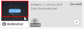

- Získání přístupu ke sdílení návrhu: Pozastavte ukazatel myši nad obrázkem miniatury a klikněte na položku Zobrazit. Sdílení návrhu se otevře v prohlížecím okně, kde si lze sdílení návrhu prohlédnout a přidat k němu komentáře.
