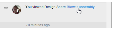

    • Karta Události : Klikněte na modrý text.

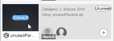

    • Karta Sdílení návrhu: Přesuňte ukazatel myši nad náhled, a klikněte na tlačítko Zobrazit.
    Design Share se otevře v okně zobrazení v aplikaci Inventor (Inventor 2017) nebo v okně prohlížeče (Inventor 2016R3).
