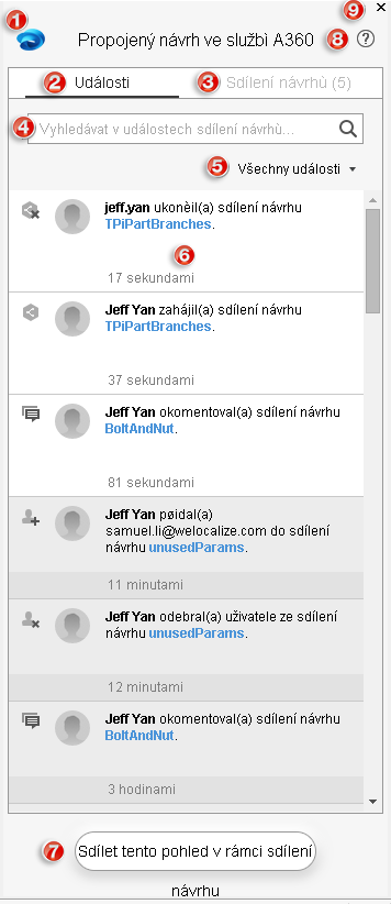

Panel Propojený návrh ve službě A360
Panel Propojený návrh ve službě A360 umožňuje rychle a pohodlně získat přístup ke sdílením návrhů.
Přístup: V aplikaci Inventor klikněte na tlačítko propojeného návrhu v pravém dolním rohu grafického okna. Ve výchozím nastavení se zobrazí karta Události.
  1. A360: Umožňuje přejít do služby A360 Drive.
  2. Karta Události: Zobrazuje všechny události sdílení návrhů, jejichž jste vlastníkem a na kterých spolupracujete. Událost je jakákoliv akce provedená vámi nebo vašimi spolupracovníky, s nimiž sdílíte sdílení návrhu. Příchozí a nové události se zobrazují s bílým pozadím.
  3. Karta Sdílení návrhů: Používá se ke správě sdílení návrhů, jejichž jste vlastníkem.
  4. Pole Vyhledávat v událostech sdílení návrhů: Umožňuje vyhledávat v celé knihovně.
  5. Položka Všechny události: Poskytuje přístup k funkcím filtrování události*.
  6. Událost sdílení návrhu: Zobrazuje typ a čas události. Událost sdílení návrhu také poskytuje přístup ke sdílení návrhu pro prohlížení a přidávání komentářů*. Příchozí a nové události se zobrazí s bílým pozadím.
  7. Sdílet tento pohled v rámci sdílení návrhu: Otevře dialog Zahájit sdílení návrhu ve službě A360, ve kterém lze vytvořit sdílení návrhu z aktuálního pohledu otevřené součásti nebo souboru sestavy.
  8. Nápověda: Otevře nápovědu k práci s propojenými návrhy aplikace Inventor ve službě A360.
  9. Tlačítko Zavřít: Umožňuje zavřít panel Propojený návrh ve službě A360.
  10. *pouze karta Události

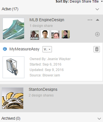

Karta Sdílení návrhů: Poskytuje vlastníkům ovládací prvky k organizaci a správě sdílení návrhů.
  1. Funkce Třídit Umožňuje třídit sdílení návrhů podle data zahájení, názvu a posledních komentářů.
  2. Vlastněné mnou: Zobrazí sdílení návrhů, jejichž jste vlastníkem a která jsou aktivní.
  3. Nástroje pro správu sdílení návrhůSpráva sdílení návrhů na panelu Propojený návrh ve službě A360 – karta Sdílení návrhů: Náhled poskytuje přístup ke sdílení návrhu za účelem prohlížení a přidávání komentářů.
  4. Sdílené se mnou: Zobrazí sdílení návrhů, u kterých jste byli pozváni k účasti jako spolupracovníci.
  5. Archivováno: Zobrazí sdílení návrhů, která již nejsou aktivní.
