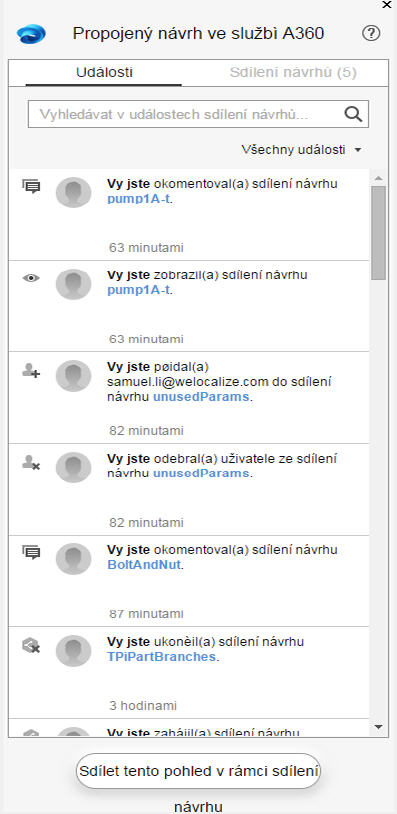

Při práci s propojeným návrhem aplikace Inventor můžete mít dvě různé role: vlastník nebo spolupracovník. Vlastník je uživatel, který vytvoří a sdílí sdílení návrhů. Spolupracovník je uživatel, se kterým vlastník sdílení návrhu sdílí. Každá role určuje, co při práci na sdílení návrhu můžete a nemůžete provádět.
Spolupracovníci
K práci na propojeném návrhu aplikace Inventor není nutné mít aplikaci Inventor. Všichni spolupracovníci mohou zobrazit sdílení návrhu a přidávat komentáře ve vašem umístění ve službě A360 Drive.
Spolupracovníci, kteří mají aplikaci Inventor 2016 R3, Inventor 2017 nebo Inventor 2018 a jsou v aplikaci Inventor přihlášeni ke službě A360, mohou spolupracovat na sdílení návrhů v aplikaci Inventor.

Sdílení návrhu je dostupné v aplikaci Inventor 2016 R3, Inventor 2017 a v umístění vlastníka a spolupracovníků ve službě A360 Drive. Ve složce SDÍLENÉ SE MNOU ve webové službě A360 Drive se zobrazují odkazy na všechna sdílení návrhů, která jsou s vámi sdílena. Složka VLASTNĚNÉ MNOU obsahuje všechna sdílení návrhů, která vlastníte ve složce Sdílení návrhů aplikace Inventor.
