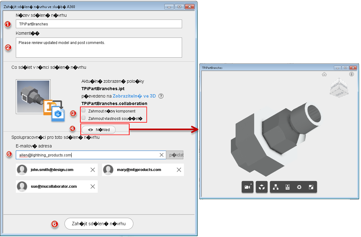

V dialogu Zahájit sdílení návrhu ve službě A360 proveďte následující akce:
  1. Zadejte název sdílení návrhu (volitelné – ve výchozím nastavení se zobrazí název souboru).
  2. V poli komentáře popište svým spolupracovníkům nejdůležitější vlastnosti návrhu, které mají zkontrolovat a o kterých by měli vědět (tento krok je volitelný).
  3. Ve výchozím nastavení nejsou do sdílení návrhu zahrnuty názvy komponent a vlastnosti součástí. Chcete-li zahrnout tyto informace, zaškrtněte příslušné políčko.
  4. Kliknutím na položku Náhled lze soubor otevřít jako sdílení návrhu v samostatném okně a zobrazit přesně to, co sdílíte (volitelný krok). Sdílení návrhu je zobrazitelná 3D kopie pohledu na 3D model pouze ke čtení, která se otevřela, když jste vytvořili sdílení návrhu.
    • Kliknutím na ikonu zavření v okně náhledu přejděte zpět do dialogu Zahájit sdílení návrhu ve službě A360.
  5. Do pole e-mailové adresy zadejte e-mailovou adresu spolupracovníka, se kterým chcete návrh sdílet. Klikněte na tlačítko Přidat. Opakujte tento postup pro každou e-mailovou adresu.
  6. Kliknutím na položku Zahájit sdílení návrhu vytvořte sdílení návrhu otevřeného souboru ve službě A360.
    • Je vytvořen soubor sloužící pro spolupráci a tento soubor je umístěn do složky sdílení návrhů aplikace Inventor ve vašem úložišti A360 Drive služby A360.
    • Odkaz na sdílení návrhu se odešle e-mailem všem spolupracovníkům.
