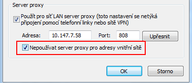

Pokud spravujete server proxy pomocí nástroje Ovládací panel Síť a Internet Možnosti internetu Připojení Nastavení místní sítě a chcete vytvářet a spravovat sdílení návrhů v panelu sdílení návrhů v aplikaci Inventor, je potřeba zaškrtnout políčko Nepoužívat server proxy pro místní adresy.
