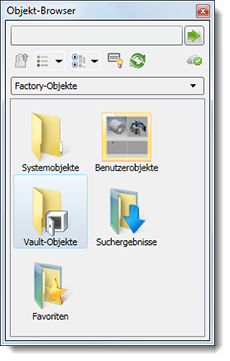

In Vault gespeicherte Objekte werden im Objekt-Browser in einem Ordner Vault-Objekte angezeigt. Die Struktur des Ordners entspricht der Bibliotheksstruktur in Vault.

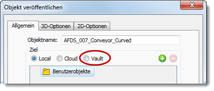

Führen Sie zum Publizieren von Objekten in Vault die gleichen Schritte wie beim Publizieren anderer Objekte aus; wählen Sie jedoch Vault als Ziel:

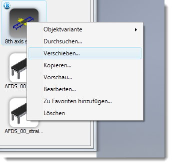

Die Funktion Verschieben ist nützlich, wenn Sie Objekte lokal speichern, aber zum Speichern oder Freigeben in Vault verschieben möchten. Klicken Sie einfach mit der rechten Maustaste auf ein Objekt im Objekt-Browser, und wählen Sie Verschieben im Kontextmenü:
