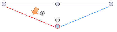

Cambiar la elevación de un punto
En el software, selecciona un punto o vértice de la línea anfitriona y especifica un valor de elevación, como se explica en la sección "Para cambiar la elevación de un punto" en Cambiar elevaciones para elementos de emplazamiento.
Conceptualmente hablando, va a cambiar la elevación del punto seleccionado , como se muestra en la ilustración siguiente. Site Designer calcula y ajusta la pendiente desde ese punto hasta puntos adyacentes, lo cual indican las líneas discontinuas azules.
