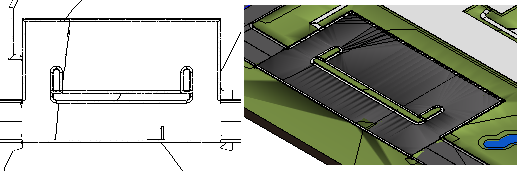

Utilice Site Designer para crear aparcamientos en un diseño de emplazamiento.
Vídeo: Creación de un aparcamiento
Si se utiliza Site Designer para crear aparcamientos, hay que tener en cuenta las indicaciones siguientes:
Al crear un aparcamiento, Site Designer efectúa lo siguiente:

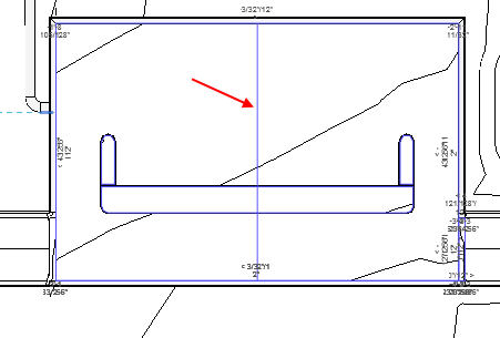

Tras crear un aparcamiento, utilice la herramienta Modify Parking Lot (Modificar aparcamiento) para acceder a la herramienta Add Breakline (Añadir línea de división). Utilice líneas de división para crear divisiones duras en la superficie del aparcamiento, con el fin de poder definir más fácilmente puntos altos y bajos, planos de nivelación y áreas de cuenca de recepción. Puede añadir líneas de división en una elevación relativa respecto a la superficie de aparcamiento actual, a una elevación constante o por cimentación.
