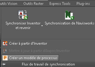

Pour lancer Process Analysis à partir d'AutoCAD :
Dans AutoCAD Factory, cliquez sur l'onglet Factory le groupe de fonctions Flux de travail de synchronisation Créer un modèle de processus.
Pour lancer Process Analysis à partir d'Inventor :
Dans Inventor Factory, cliquez sur l'onglet Factory le groupe de fonctions Flux de travail de synchronisation Créer un modèle de processus.
