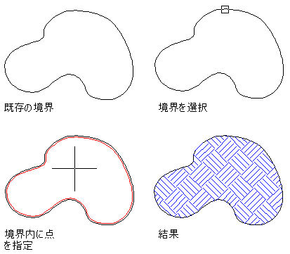

既存の線図や既存のオブジェクトで規定されている境界内に砂利や土のような裏込め詳細コンポーネントを挿入するには、次の手順を実行します。この例では原状土を使用していますが、[ビュー]プロパティはこのタイプのコンポーネントで唯一使用できる[断面]に設定されています。
  1. コンポーネントの詳細コンポーネント挿入ツールを有効にします。
  2. 境界となる充填材をオブジェクトとして選択します。
  3. 選択したオブジェクトの境界内をクリックし、充填するコンポーネントを挿入します。
    ポリライン境界内に充填されたコンポーネント
