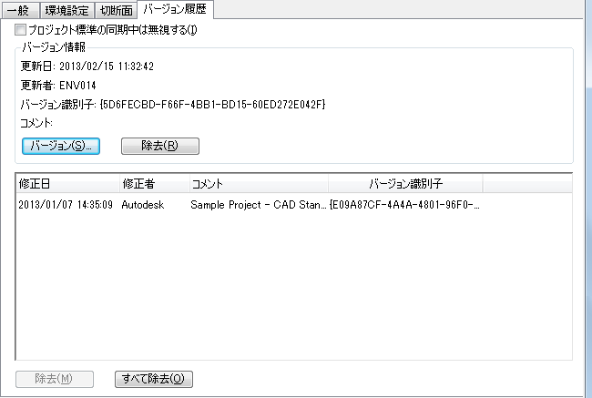

標準表示設定のバージョン履歴を編集するには
プロジェクト標準図面上の各表示設定には、バージョン履歴があります。バージョン履歴には、一意のバージョン識別子、変更の日付と時刻、ユーザ名とユーザが入力した追加のコメントが表示されます。
履歴は、個別のバージョンを選択して削除したり、すべてのバージョンを削除することにより、編集できます。現在のバージョンを除去することはできません。
  1. プロジェクト標準図面を開きます。
  2. [管理]タブ [スタイルと表示]パネル [表示マネージャ]をクリックします.
  3. プロジェクト節点から標準表示設定を選択します。
  4. [バージョン履歴]タブをクリックします。
  5. 新しいバージョンを追加するには、バージョンをクリックして、バージョン情報を入力します。
  6. 既存のバージョンを削除するには、[バージョン履歴]リストからそのバージョンを選択して、[除去]をクリックします。
    1 回の操作ですべてのバージョンを削除するには、[すべてを除去]をクリックします。
  7. 標準仕様の同期中に、表示設定が無視されるようにするには、[プロジェクト標準仕様の同期中は無視する]を選択します。
  8. [OK]をクリックします。
