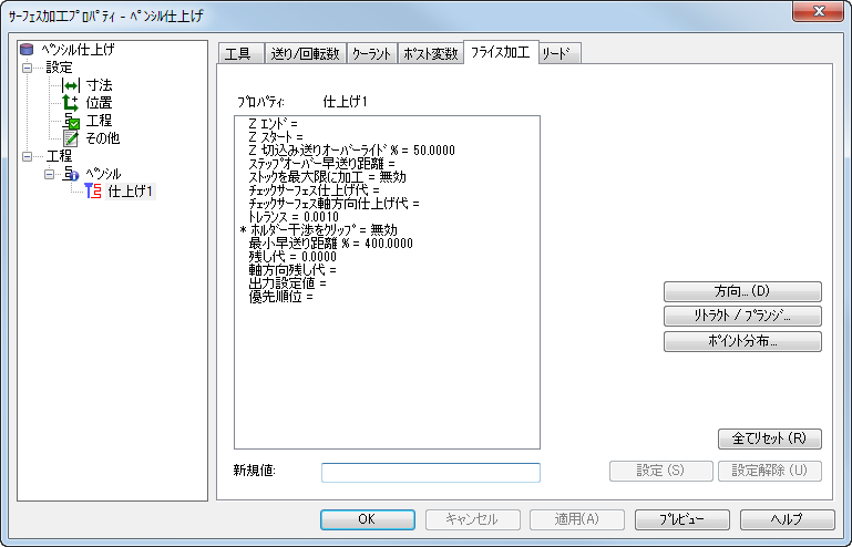

フライス加工タブ(ペンシル加工)
5 軸位置 - フェースの加工では、異なる回転方向 を使用する場合も多くあります。 次から選択します。

最小早送り距離 % - 工具移動を早送りで行う最低基準値を、工具直径に対する割合として指定します。この値に満たないものは、送りで移動します。
最小早送り距離は、2.5D フライス加工に適用されます。この値は、工具直径に対する割合として指定します。
次の例は、400 % で加工したフィーチャーです。
注: 工具が内側に移動するにつれ、早送り移動の回数は少なくなります。代わりに、工具はパスからその次のパスへの間を送りで移動します。
次の例では、同じパーツでも 最小早送り距離10 % に設定しているため、工具はパスからその次のパスへの間でリトラクトし、早送りで移動します。
新規値 - リスト内のプロパティの値を変更する場合、プロパティを選択してその新規値を入力します。設定 をクリックして、新規値を保存します。
ポイント分布ポイント分布 ダイアログを表示します。
切込み送りオーバーライド % - ストックにプランジする際の、送り の割合を入力します。例えば、送り2000 MMPM の場合、切込み送りオーバーライド %50 に設定すると、最初のプランジの送りは 1000 MMPM になります。

すべてリセット - タブ内のすべてのプロパティの値を、デフォルトに戻します。
リトラクト / プランジリトラクトとプランジ ダイアログを表示します。
設定設定 をクリックして、選択したプロパティの 新規値 を保存します。
注: 数値設定の値を変更して 設定 をクリックすると、リストに表示されているプロパティの名前にアスタリスク * が追加されます。

トレランス - ツールパスとサーフェスとの、補間の精度を制御します。表示されたパーツにファセットが多く含まれている場合、トレランス値を小さくします。
設定解除 - 選択したプロパティの値を、デフォルトに戻します。
注: 数値設定の値を変更すると、リストに表示されているプロパティの名前にアスタリスク * が追加されます。
Z エンド - Z 軸沿いの距離を入力します。この値より下は加工しません。
ヒント: ツールパスを効率的に制御するには、始めの工程に Z エンド、続く工程に Z スタート プロパティを使用します。
Z スタート - フライス加工工程を開始する、Z 軸沿いの距離を入力します。前の工程でストック材料が既に加工されている場合、このプロパティを使用して加工時間を短縮することができます。
