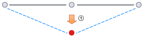

점 고도 변경
소프트웨어에서 호스트 선의 점 또는 정점을 선택하고 대지 요소에 대한 고도 변경에서 "점 고도를 변경하려면" 절에 설명된 대로, 고도 값을 지정합니다.
개념적으로 다음 그림과 같이 선택한 점 의 고도를 변경합니다. Site Designer는 파랑 파선으로 표시된 해당 점에서 인접 점까지 경사를 계산하고 조정합니다.

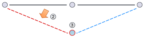

선 경사 변경
소프트웨어에서 두 정점 사이의 중간점을 선택하고 새 경사 값을 입력하고 이동해야 하는 선 세그먼트의 끝점을 지정합니다. 이 프로세스는 대지 요소에 대한 고도 변경의 "중간점의 경사를 변경하려면" 절에서 설명합니다.
개념적으로 선 에 대한 새 경사 값을 지정하고, 변경의 결과로 이동해야 하는 선 세그먼트의 끝점 을 나타내고 있습니다. Site Designer는 다음 그림에서 파랑으로 표시된 대로, 이동 끝점의 고도를 계산하고 조정합니다. 또한 주변 영역의 경사도 적절하게 조정합니다.
