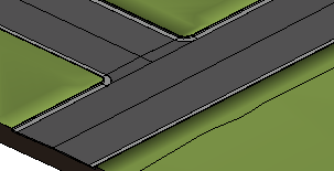

교차
교차 거리 또는 인도에 대한 호스트 선을 스케치할 때 선이 중심선이 교차하는 지점에서 연결됨을 확인하십시오. 이렇게 하면 Site Designer가 교차를 올바르게 감지합니다.
첫 번째 거리를 배치할 때 Site Designer가 패밀리로 정의된 대로, 전체 거리를 따라 거터 및 연석을 추가합니다. 첫 번째 거리와 교차하는 거리를 추가할 때 Site Designer는 교차를 탐지하고 연결 반지름을 지정할 것을 요청합니다. 그런 다음 지형면, 연석 및 거터를 두 거리 모두에 적합하게 조정합니다.
소프트웨어에서 지형면을 조정하고 기존 도로와 신규 도로를 재생성해야 하기 때문에 이 프로세스를 완료하는 데 약간의 시간이 걸릴 수 있습니다.
주: 인스턴스(instance)에 기반하여 원래 거리 또는 인도를 변경할 경우(예: 원래 거리 또는 인도의 재료 정의) 소프트웨어가 요소를 다시 생성하여 교차를 작성할 때 이러한 변경사항은 유실됩니다. 이 문제를 방지하려면 인스턴스(instance)를 수정하지 않고 원하는 변경사항으로 Site Designer 패밀리를 수정합니다. Site Designer 패밀리를 수정하려면 Site Designer Family Manager[패밀리 관리자]를 사용합니다.

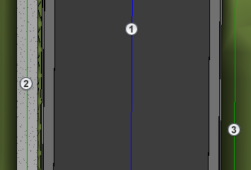

거리에 대한 인도
거리 패밀리는 거리를 따르는 연관된 거터 및 연석을 포함할 수 있는 반면, 인도를 포함하지 않습니다. Locate Sidewalk[인도 찾기] 도구를 사용하여 개별적으로 인도를 추가합니다.
인도가 거리 다음에 오도록 하려면 거리를 작성할 때 "Create A Copy"["복사본 작성"] 옵션을 사용합니다. 이 옵션은 거리에 대한 호스트 선을 그대로 유지하여, 모델에서 참조로 사용할 수 있게 합니다. 인도에 대한 호스트 선을 작성할 때 거리 호스트 선을 참조하여 간격띄우기를 적용할 수 있습니다.
예를 들어, 다음 이미지가 나타납니다.
