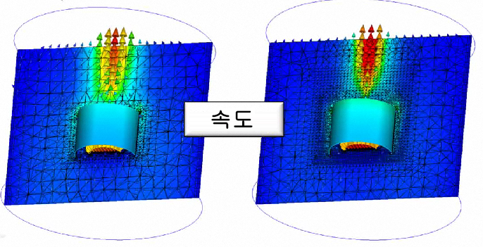

예제
설비 주위에 미세 조정 영역이 작성됩니다. 설비 근처 및 열 연기 기둥의 속도에 미치는 영향은 큽니다.
온도 필드에 미치는 영향 역시 큽니다.
이러한 그라데이션을 캡처하는 것은 솔루션의 정확도를 위해 반드시 필요합니다.
