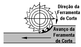

Usinagem concordante
Em usinagem concordante, os dentes da ferramenta encontram o bloco de material na parte de cima do corte, na porção mais grossa do cavaco. Isso proporciona engrenamento instantâneo da ferramenta com o bloco, fornecendo um cavaco de espessura definida no início do corte. Usinagem concordante não causa a ação abrasiva provocada por usinagem discordante. Também permite remoção gradual da ferramenta, de forma que marcas de parada são em grande parte eliminadas. Usinagem concordante geralmente proporciona um melhor acabamento, permite maiores avanços da ferramenta e prolonga sua vida útil.

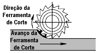

Usinagem discordante
Em usinagem discordante, os dentes da ferramenta acessam o bloco de material na parte de baixo do corte. Os dentes da ferramenta deslizam sobre a superfície até que pressão suficiente seja criada para cortar o material. Essa ação de deslizar sobre pressão tende a causar fricção na aresta da ferramenta, o que resulta em perda no fio de corte. Além disso, a ação de corte tende a elevar o bloco de material, fixação e mesa das suas posições.
