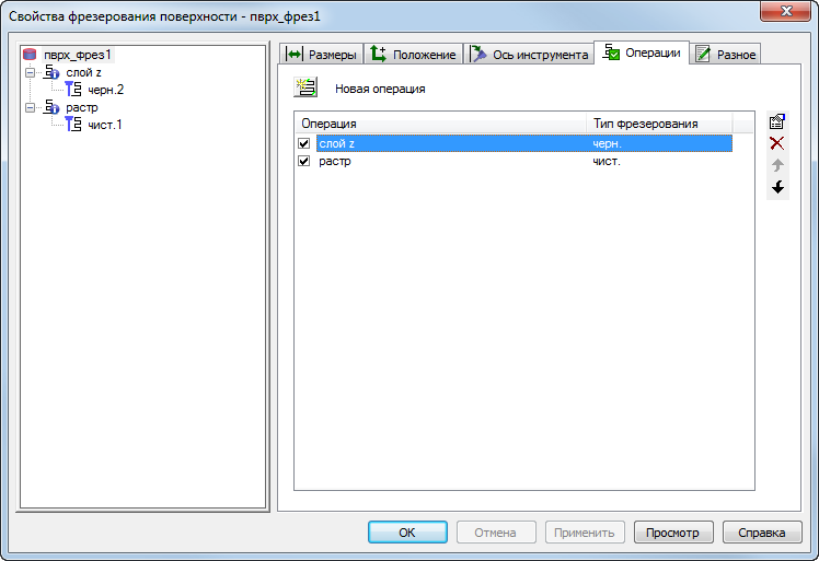

Вкладка Операции перечисляет операции, которые включаются для фрезерования элемента в порядке их возникновения. Вы можете удалять операции, убирая их выделение. Это позволяет настраивать операции и отключать их для уменьшения беспорядка на экране при работе с последовательными операциями.
Кнопки имеют следующие функции:

Переместить объект вверх изменяет порядок операций элемента фрезерования, перемещая выбранную операцию на одну позицию вверх по списку.
Переместить объект вниз изменяет порядок операций элемента, перемещая выбранную операцию на одну позицию вниз по списку.
Удалить - удаляет операцию из элемента. Вместо этого можно отключить операцию, убрав напротив неё галочку. Установленная галочка включает операцию в элемент.
