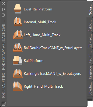

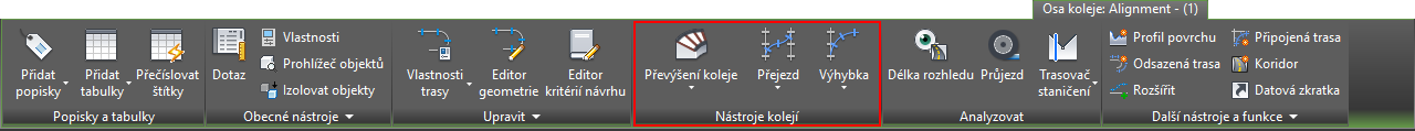

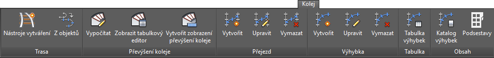

Na pásu karet vyhledejte kartu Kolej a kliknutím na možnost Podsestavy
otevřete paletu nástrojů Nová kolej.
Další informace naleznete v části Nové podsestavy kolejí.

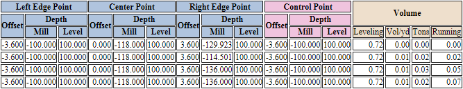

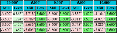

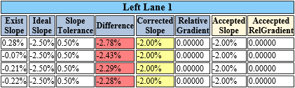

| Šablona stylů | Prvky | Příklad |
| Report Rehab-All - with color.xsl |
| AL DOT Cross Slope.xsl |
| Mill and Level - with color.xsl |
| AL DOT Mill and Level.xsl |
Informace o tom, jak vybírat mezi těmito šablonami, naleznete v části Generování výkazů koridoru oprav.

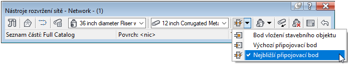

Při vytváření rozvržení potrubní sítě můžete vybrat, který typ připojovacího bodu se má použít: bod vložení stavebního objektu, výchozí připojovací bod (první definovaný připojovací bod stavebního objektu) nebo připojovací bod, který je nejblíže ke kurzoru.
Po vytvoření rozvržení potrubní sítě můžete také připojovací body obnovit.
Následující typy součástí v katalozích Obecné kanalizační prvky s připojením potrubí – britské a Obecné kanalizační prvky s připojením potrubí – metrické byly aktualizovány tak, aby obsahovaly nové připojovací body a uzly:
Další informace naleznete v částech Připojovací body potrubní sítě a Obnovení připojovacích bodů potrubní sítě.

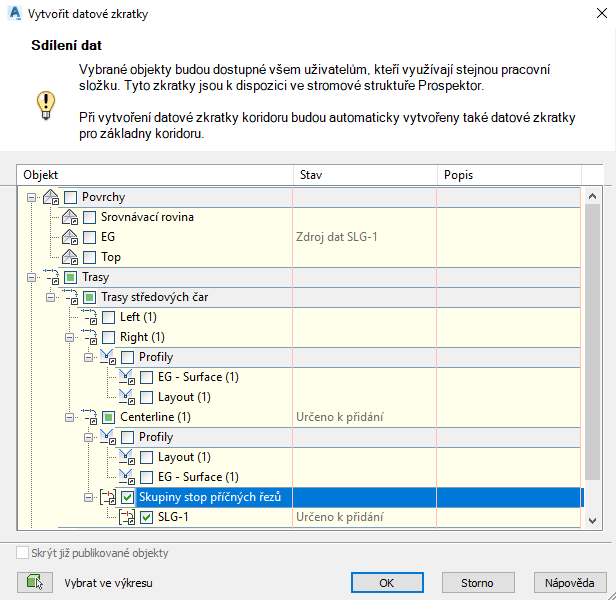

Při vytvoření datové zkratky skupiny stop příčných řezů se zároveň vytvoří datová zkratka na nadřazenou trasu. Další informace naleznete v části Práce s datovými zkratkami.
Při vytváření datových referencí můžete určit, na které stopy příčných řezů ve skupině stop příčných řezů chcete odkazovat a které datové zdroje chcete použít k vedení příčného řezu. Další informace naleznete v části Vytvoření referencí skupiny stop příčných řezů.

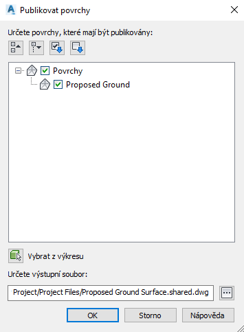

Vyberte povrchy, které chcete publikovat, a určete umístění v projektu služby BIM 360.
Další informace naleznete v části Publikování povrchů do služby Autodesk BIM 360 jako referencí v modelu aplikace Autodesk Revit.

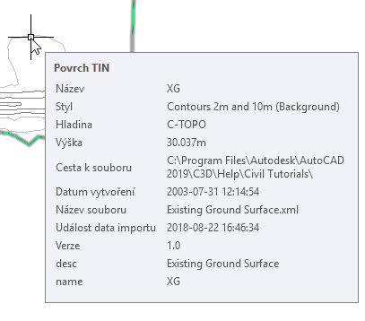

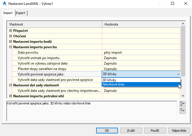

Další informace o importu a exportu ve formátu LandXML naleznete v částech Import dat LandXML výkresu a Export dat výkresu do formátu LandXML.
Další informace naleznete v části Karta Import (dialog Nastavení LandXML).
Další informace naleznete v částech Import dat LandXML výkresu a Karta Import (dialog Nastavení LandXML).
