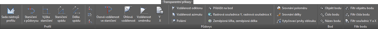

- K transparentním příkazům se dostanete pomocí pásu karet nebo místní nabídky. K dispozici jsou nové i aktualizované transparentní příkazy.
- K transparentním příkazům se dostanete pomocí karty Transparentní příkazy pásu karet nebo místní nabídky Transparentní příkazy. Další informace naleznete v části Transparentní příkazy.

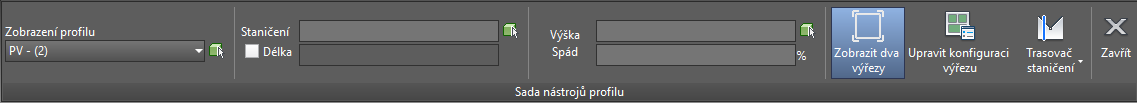

- Pomocí transparentního příkazu Sada nástrojů profilu můžete vytvořit geometrii profilu na základě známých parametrů. Pomocí příslušných možností zadejte jednu z následujících kombinací: staničení a výšku, staničení a spád, výšku a spád nebo délku a spád. Další informace naleznete v části Transparentní příkaz Sada nástrojů profilu.

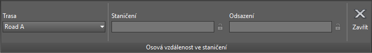

- Pomocí aktualizovaného transparentního příkazu Osová vzdálenost ve staničení můžete zadat a uzamknout hodnoty staničení a odsazení a určit jiné trasy. Další informace naleznete v části Transparentní použití staničení a odsazení k určení umístění bodu.

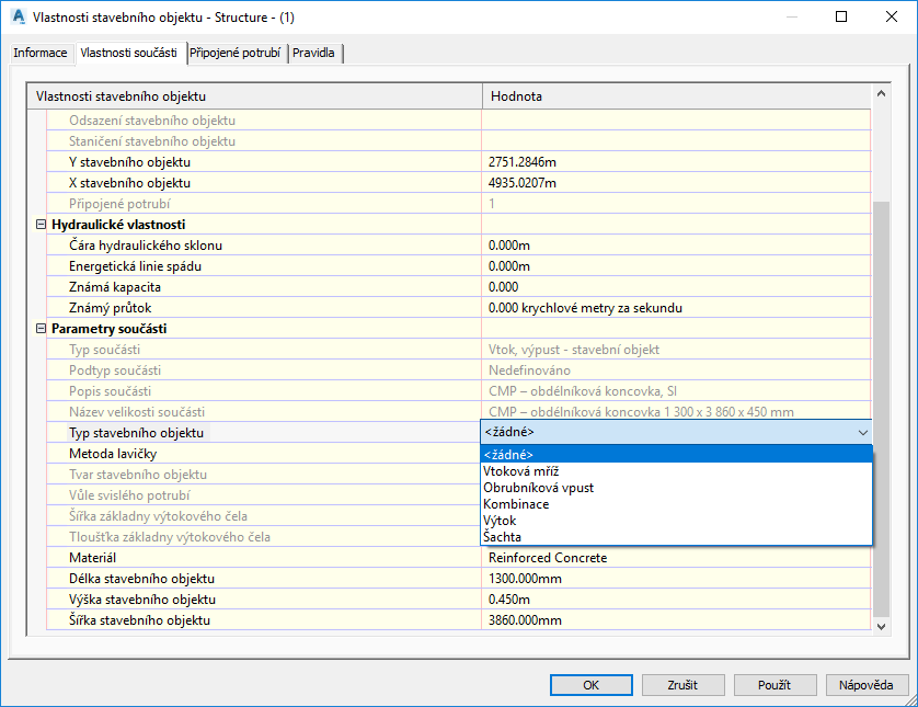

- Ke stavebním objektům můžete přiřazovat vlastnosti, které lze použít při analýze odvodnění pomocí příkazu Analýza gravitační sítě. Na kartě Vlastnosti součásti v dialogu Vlastnosti stavebního objektu můžete změnit typ stavebního objektu z hodnoty <žádné> na typ šachta, výtok nebo vtok.
Vlastnost Typ stavebního objektu také určuje, které další vlastnosti budou v dialogu zobrazeny. Pokud například vyberete libovolný typ vtoku, budou zpřístupněny vlastnosti podrobností rigolu a kót vtoku.
Když se pomocí těchto vlastností přiřadí data ke stavebnímu objektu, budou mít stavební objekty potrubní sítě data, která jsou potřeba k výpočtům výkonu vtoků pomocí příkazu Analýza gravitační sítě. Další informace naleznete v části Karta Vlastnosti součásti (dialog Vlastnosti stavebního objektu).

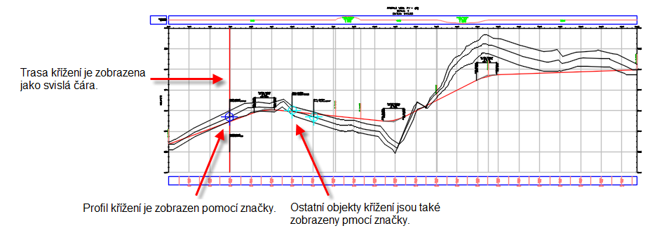

- Do zobrazení profilů můžete přidat objekty křížení, které zobrazují, kde se lineární objekty kříží s profilem vzhledem k nadřazené trase. Jako objekty křížení v zobrazení profilu můžete zobrazit trasy, profily, návrhové linie, polygony zaměření a 3D křivky.
Další informace naleznete v části Přidávání objektů křížení do zobrazení profilů.

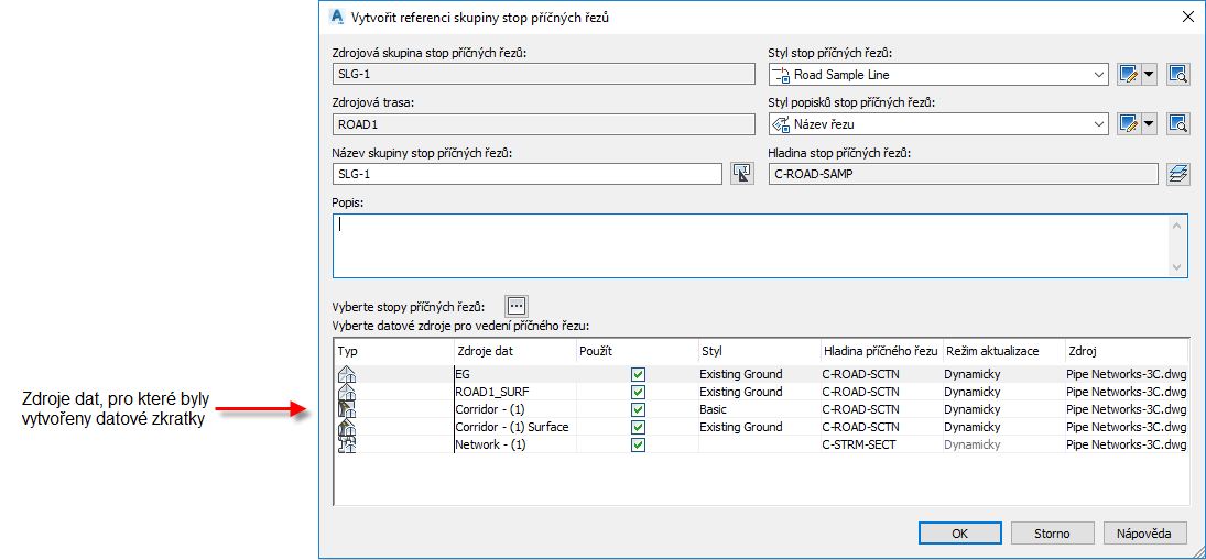

- Při vytváření reference datové zkratky na skupinu stop příčných řezů můžete nyní automaticky vytvářet reference na zdroje dat (pokud pro tyto zdroje existují datové zkratky).
Když vyberete tyto zdroje dat k vedení příčného řezu a kliknete na tlačítko OK, vytvoří se na ně ve výkresu reference (pokud již neexistují). Další informace naleznete v části Datové zkratky a reference skupin stop příčných řezů.
