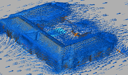

Windlastanalysen simulieren den Luftstrom und die resultierende strukturelle Belastung an Gebäuden, Schildern und anderen Strukturen. Beispiele:
Anwendungsbeispiele
Luftströmung über und um Gebäude
Windlast auf Fenstern, Schildern und Fassaden

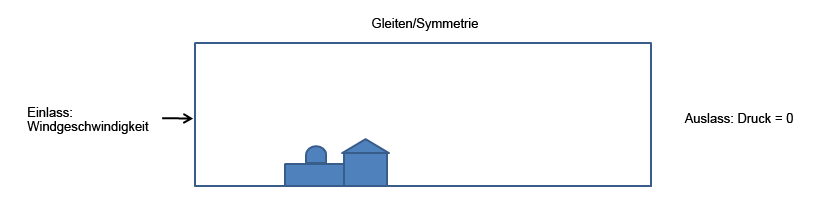

Ein Volumen, welches die Komponente umgibt, muss konstruiert werden. In den meisten Fällen ist das umgebende Volumen eine offene Umgebung:
- Fügen Sie dieses Volumen entweder im CAD-Modell hinzu oder in Autodesk® CFD mithilfe des Werkzeugs Externes Volumen. (Es wird empfohlen, das Volumen im CAD-Modell zu erstellen, damit es planparallel zur Ausgangsebene der Struktur platziert werden kann.)
- Erstellen Sie die Umgebungsgeometrie mit den folgenden empfohlenen relativen Bemaßungen:

Die Randbedingungen für Windlastanalysen sind einfach:
- Um den Einlass des Luftvolumens zu definieren, weisen Sie die Windgeschwindigkeit als Geschwindigkeit-Randbedingung zu.
- Um den Auslass des Luftvolumens zu definieren, legen Sie Statischer Überdruck = 0 fest.
- Wenn der Luftbereich eine freie Umgebung (also keinen Windkanal) simuliert, weisen Sie der Oberseite und den Seiten des Bereichs die Eigenschaft Gleiten/Symmetrie zu. (Geben Sie keine Bedingung für die Bodenebene an, da die Luftbewegung nicht physisch entlang der Bodenebene erfolgt.)

Ergebnisextraktion
Für allgemeinere Informationen verwenden Sie die umfangreiche Sammlung von Werkzeugen zur Ergebnisvisualisierung, um Strömungs- und Wärmeergebnisse zu extrahieren.
