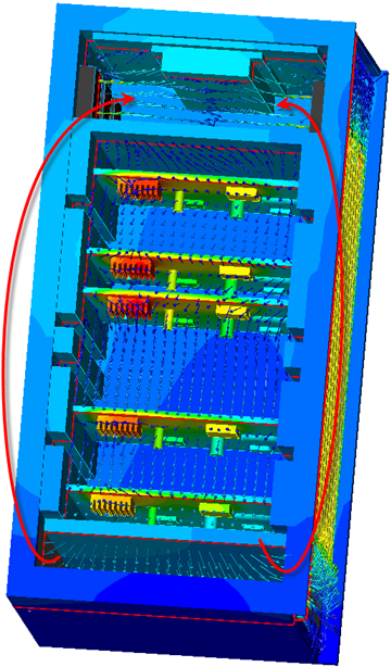

Interne Zwangskühlung: Geschlossene Bauart
Ein Ventilator lässt die Luft innerhalb des Gehäuses zirkulieren. Da sie nicht ein- oder ausströmen kann, ist es wichtig, dass die zirkulierende Luft die Wärme von kritischen Komponenten effizient abführt und auf das Gehäuse überträgt. Leitungsbahnen zwischen kritischen Komponenten und dem Gehäuse sind für eine effiziente Kühlung ebenfalls sehr wichtig.
