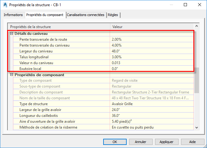

Les paramètres qui doivent être définis manuellement pour les zones et les canalisations desservies, ou qui sont utilisés dans les calculs d'analyse, peuvent être prédéfinis comme valeurs par défaut dans la boîte de dialogue Paramètres. Cliquez sur le bouton Paramètres sur la page Général pour ouvrir cette boîte de dialogue.
Les paramètres par défaut des structures peuvent être spécifiés dans la boîte de dialogue Modifier les paramètres de l'objet – Structure.

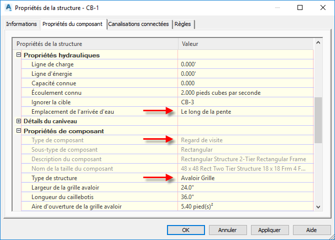

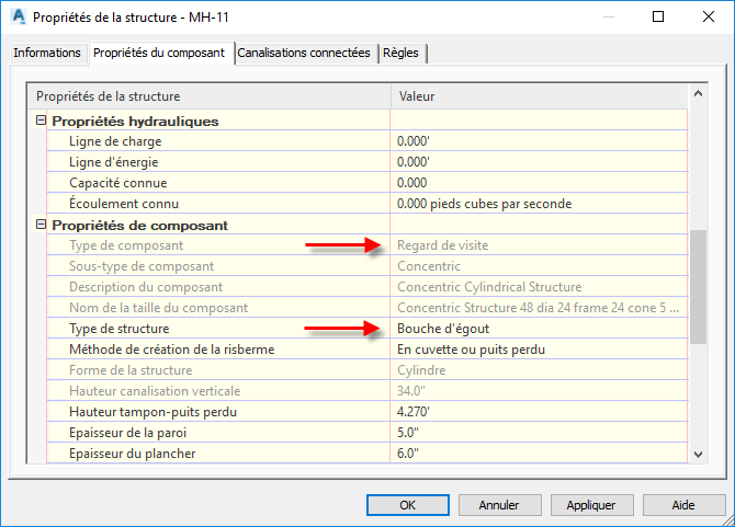

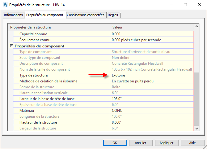

Vous pouvez mapper les paramètres des composants créés avec le générateur de composants avec les paramètres requis pour la commande Analyser le réseau gravitaire.
En mappant les paramètres et en les appliquant aux structures des réseaux de canalisations existants, vous n’avez pas besoin de spécifier manuellement les valeurs lorsque vous utilisez la commande Analyser le réseau gravitaire.
Pour en savoir plus, reportez-vous à la rubrique Pour mapper les paramètres de structure de drainage en vue de l’analyse du réseau gravitaire.
Remarque : Les composants créés à l’aide de l’éditeur de composants d’infrastructure possèdent déjà les paramètres requis pour la commande Analyser le réseau gravitaire et ne requièrent pas de mappage.

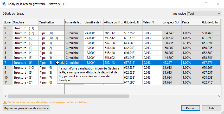

La page Détails du réseau de la boîte de dialogue Analyse du réseau gravitaire permet de vérifier et de modifier les informations sur les détails du réseau pertinentes pour les types d'analyse sélectionnés.
Si le type d’analyse sélectionné ne parvient pas à s’exécuter, un message d’erreur s’affiche sous le bouton Détails du réseau sur la page Général de la boîte de dialogue Analyse du réseau gravitaire.
Si certaines informations du réseau doivent être vérifiées, un message d'avertissement s'affiche sous le bouton Détails du réseau de la page Général.
Cliquez sur ce bouton afin d'ouvrir la page correspondante, qui vous permettra de vérifier les erreurs et les avertissements et de modifier les paramètres des détails du réseau.
Pour en savoir plus, reportez-vous à la rubrique Page Détails du réseau (boîte de dialogue Analyse du réseau gravitaire).
