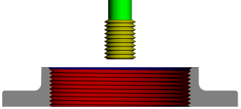

La Fresatura filetto è un ciclo di foratura simile ad uno elicoidale inverso, ma con migliori svincoli in entrata ed uscita, per la creazione del filetto.
Per impostazione predefinita, con una direzione di fresatura in Salita, l'utensile:
- Affonda appena al di sotto della profondità della filettatura.
- Esegue uno svincolo in entrata utilizzando una linea retta sul piano normale all'asse foro, seguita da un'elica, utilizzando il passo del filetto.
- La filettatura è realizzata con un movimento elicoidale a 360
, muovendosi verso l'alto lungo il passo.
- Lo svincolo in uscita viene eseguito in modo opposto a quello in entrata.
- Uscita alla posizione Z sicurezza.
Con direzione di fresatura in Discesa:
- Lo svincolo in entrata inizia all'altezza iniziale scelta.
- La filettatura è realizzata un movimento elicoidale a 360
, muovendosi verso il basso lungo il passo.
Nota: È possibile creare un percorso utensile di fresatura filetto di un foro rastremato.
