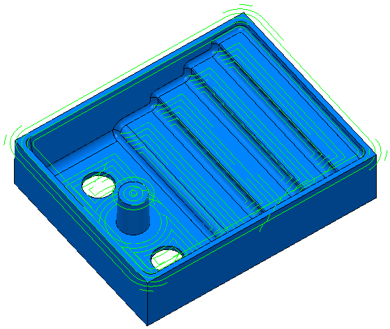

Usare la strategia Finitura piani per offset per creare un percorso utensile offset sulle aree piane del modello. I percorsi utensile offset sono utili per finire le aree piane, la parte inferiore delle tasche e per le lavorazioni ad alta velocità.
Suggerimento: Finitura piani offset offre un'interfaccia intuitiva per la lavorazione delle aree piane di un modello. Ulteriori opzioni per la
