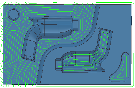

Utilizzare la scheda Sgrossatura da modello per eliminare velocemente il materiale in eccesso dal grezzo e minimizzare i movimenti a vuoto. I percorsi utensile di offset funzionano bene in fondo alle tasche, mentre i percorsi a passate parallele sono spesso usati sulle parti aperte. La svuotatura offset è valida per la lavorazione ad alta velocità. La lavorazione ad alta velocità offre un caricamento utensile coerente, compensato da un maggior numero di movimenti rapidi a vuoto sul componente. Questo riduce al minimo l'usura sia dell'utensile che della macchina. La lavorazione Vortex consente di aumentare il tasso di avanzamento pur mantenendo la qualità della superficie e preservando la vita utile dell'utensile.
