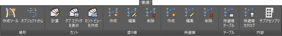

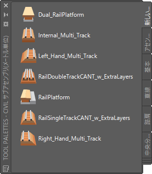

[軌道]リボン タブで、[サブアセンブリ]
をクリックして、新しい軌道ツール パレットを開きます。
詳細については、「新しい軌道サブアセンブリ」を参照してください。

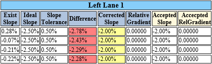

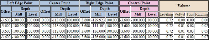

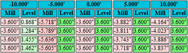

| [スタイルシート] | 機能 | 例 |
| Report Rehab-All - with color.xsl |
| AL DOT Cross Slope.xsl |
| Mill and Level - with color.xsl |
| AL DOT Mill and Level.xsl |
これらのスタイルシートを選択する方法については、「道路修繕コリドー レポートを生成するには」を参照してください。

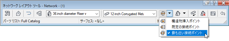

パイプ ネットワークをレイアウトする際に、使用する接続ポイントのタイプを選択できます。それは構造物挿入ポイント、既定の接続ポイント(構造物に対して定義された最初の接続ポイント)、カーソルに最も近い接続ポイントのいずれかです。
また、パイプ ネットワークをレイアウトした後に接続ポイントをリセットすることもできます。
「パイプ接続がある汎用排水パイプ - ヤード・ポンド法」カタログと「パイプ接続がある汎用排水パイプ - メートル法」カタログ内の次のパーツ タイプが更新され、新しい接続ポイントとグリップが設定されます。
詳細については、「概要 - パイプ ネットワーク接続ポイント」および「パイプ ネットワーク接続ポイントをリセットするには」を参照してください。

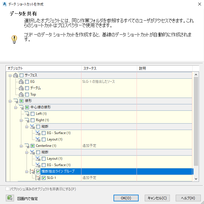

横断抽出ライン グループのデータ ショートカットを作成すると、親線形へのデータ ショートカットも作成されます。詳細については、「データ ショートカットを使用するには」を参照してください。

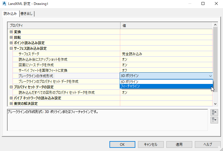

LandXML の読み込みおよび書き出しの詳細については、「LandXML 図面データを読み込むには」および「LandXML に図面データを書き出すには」を参照してください。
詳細については、「[読み込み]タブ([LandXML 設定]ダイアログ ボックス)」を参照してください。
詳細については、「LandXML 図面データを読み込むには」および「[読み込み]タブ([LandXML 設定]ダイアログ ボックス)」を参照してください。
