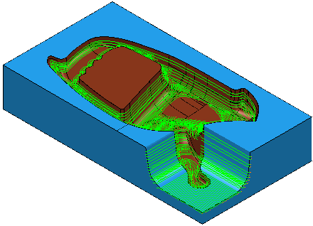

大きな段差を削除するには、モデル削り残し領域切削 ストラテジーを使用します。領域切削ストラテジーでは大径工具で効率的な大量削除を実行し、削り残し領域切削ストラテジーでは小径工具を使用して大径工具が到達できないモデルの領域(ポケットやコーナーなど)を荒加工します。これによって工具の負荷が軽減され、以降の仕上げ操作のためにより多くの一定の材料削除率を実現できます。

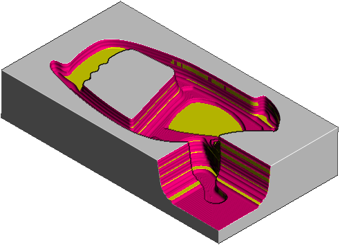

これは ViewMill シミュレーションを見るとよくわかります。

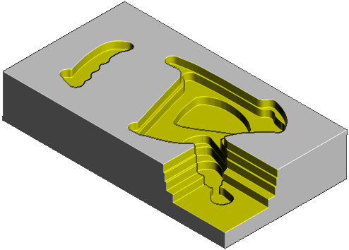

領域切削ツールパスを開始する場合
モデル削り残し領域切削ツールパスは、この領域切削ツールパスに基づいており、次のようになります。
