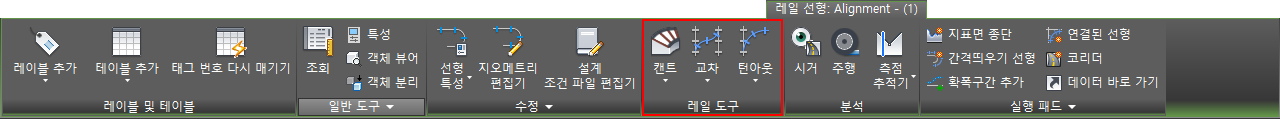

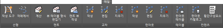

레일 리본 탭에서 횡단구성요소
를 클릭하여 새로운 레일 도구 팔레트를 엽니다.
자세한 내용은 새 레일 횡단구성요소를 참고하십시오.

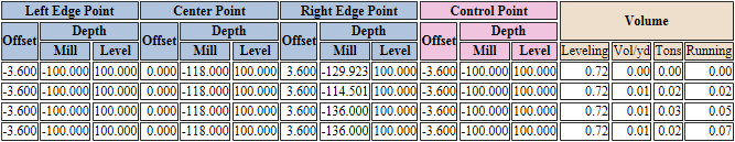

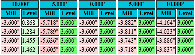

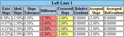

| 스타일시트 | 기능 | 예 |
| 재건 보고서-전체(color.xsl 포함) |
| AL DOT Cross Slope.xsl |
| 밀 및 레벨(color.xsl 포함) |
| AL DOT Mill and Level.xsl |
이러한 스타일시트를 선택하는 방법에 대한 자세한 내용은 재건 코리더 보고서를 생성하려면을 참고하십시오.

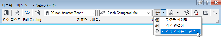

관망을 배치할 때 구조물 삽입점, 기본 연결점(구조물에 대해 정의되어 있는 첫 번째 연결점) 또는 커서에 가장 가까운 연결점 중 어떤 유형의 연결점을 사용할지 선택할 수 있습니다.
관망을 배치한 후 연결점을 재설정할 수도 있습니다.
즉, 연결점이 있는 일반 배수 카탈로그 - 영국식 및 연결점이 있는 일반 배수 카탈로그 - 미터법 카탈로그의 다음 요소 유형이 새 연결점 및 그립을 포함하도록 업데이트되었습니다.
자세한 내용은 관망 연결점 정보 및 관망 연결점을 재설정하려면을 참고하십시오.

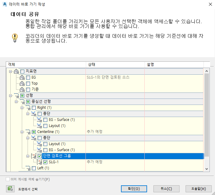

단면 검토선 그룹용 데이터 바로 가기를 작성하면 상위 선형에 대한 데이터 바로 가기도 작성됩니다. 자세한 내용은 데이터 바로 가기에 대해 작업하려면을 참고하십시오.
데이터 참조를 작성할 때 단면 검토선 그룹에서 참조할 단면 검토선 및 단면 검토할 데이터 원본을 지정할 수 있습니다. 자세한 내용은 단면 검토선 그룹 참조를 작성하려면을 참고하십시오.

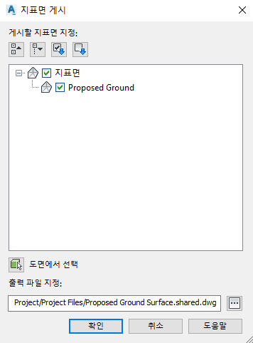

게시할 지표면을 선택하고 BIM 360 프로젝트의 위치를 지정합니다.
자세한 내용은 Autodesk Revit 모형에 참조되도록 Autodesk BIM 360에 지표면을 게시하려면을 참고하십시오.

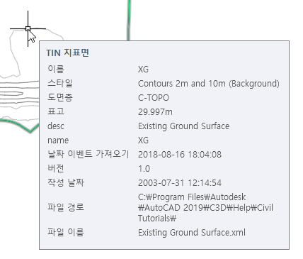

LandXML 가져오기 및 내보내기에 대한 자세한 내용은 LandXML 도면 데이터를 가져오려면 및 도면 데이터를 LandXML에 내보내려면을 참고하십시오.
자세한 내용은 가져오기 탭(LandXML 설정 대화상자)을 참고하십시오.
자세한 내용은 LandXML 도면 데이터를 가져오려면 및 가져오기 탭(LandXML 설정 대화상자)을 참고하십시오.
