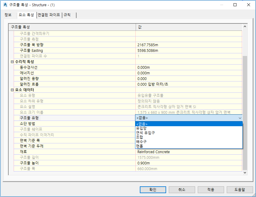

구조물 유형 특성은 대화상자에 표시되는 다른 특성도 조정합니다. 예를 들어, 유입구 유형을 선택하는 경우, 측수로 상세사항 특성 및 유입구 치수 특성을 사용할 수 있습니다.
이러한 특성을 사용하여 구조물에 데이터를 지정함으로써 관망 구조물은 중력식 관망 분석 명령을 사용하여 유입구 성능을 계산하는 데 필요한 데이터를 확보합니다. 자세한 내용은 요소 특성 탭(구조물 특성 대화상자)을 참조하십시오.

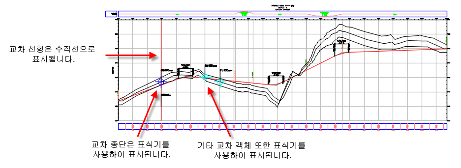

자세한 내용은 종단 뷰에 교차 객체 추가 정보를 참고하십시오.

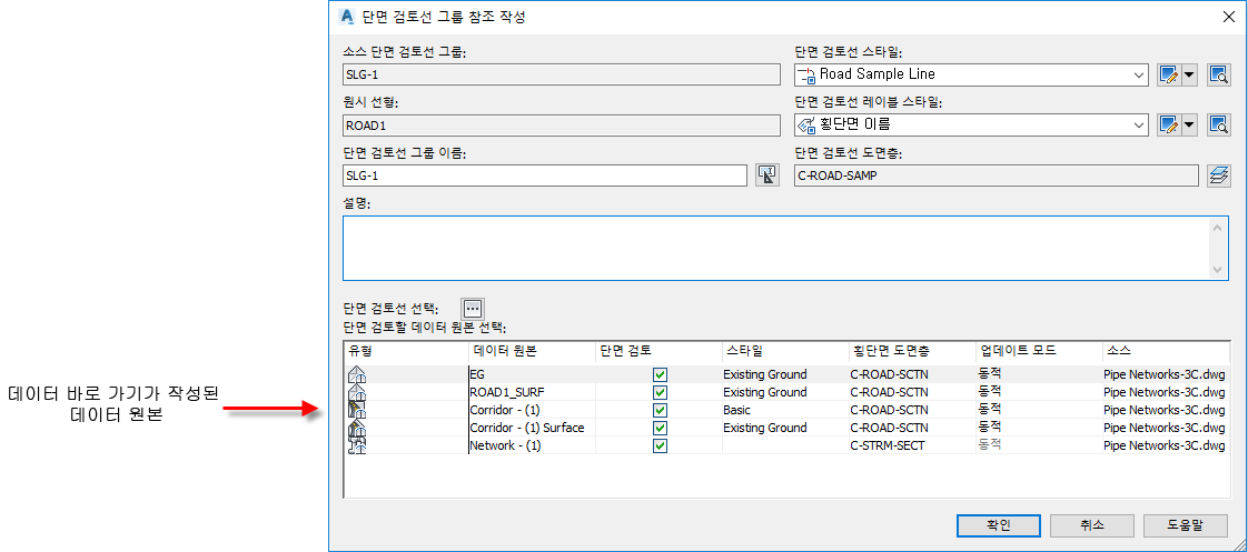

단면 검토할 데이터 원본을 선택하고 확인을 클릭하면 단면 검토된 소스에 대한 참조가 없는 경우 도면에 작성됩니다. 자세한 정보는 단면 검토선 그룹 데이터 바로 가기 및 참조 정보를 참고하십시오.
