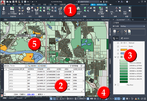

AutoCAD Map 3D toolset 產品視窗的主要元素
功能區和工具列。用於地圖製作工作的指令。
「資料表」和「資料檢視」。以表格形式顯示屬性資料。使用「資料表」檢視空間圖徵的空間資料和屬性資料;使用「資料檢視」檢視連結至圖面物件的屬性資料。使用「表單」編輯在產業模型圖面的個別圖徵的屬性。
工作窗格。使用「工作窗格」頁籤進行以下作業:
狀態列。切換工作區、檢查目前的游標位置、變更放大率和比例設定、在 2D 和 3D 之間進行切換以及使用常用工具。
動態輸入。啟動指令以及根據游標位置處的提示做出回應。對於有經驗的 AutoCAD 使用者,指令介面可讓其使用鍵盤輸入進行高效編輯。
