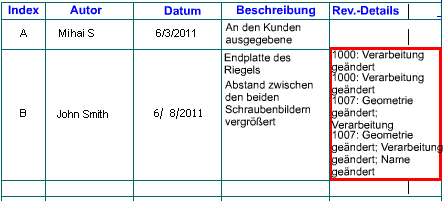

Spalte Beschreibung
Index Ein Buchstabe oder eine Zahl als Kennzeichen für die Revisionsebene.
Autor und Datum Der Name des Autors, der an dem Modell gearbeitet hat, und die Zeit, die er mit der Bearbeitung des Modells verbracht hat.
Beschreibung Die Beschreibung aller in einer Revisionsebene vorgenommenen Änderungen.
Rev Details In manchen Revisionstabellen ist eventuell die Spalte Rev Details enthalten. Advance Steel füllt diese Spalte automatisch mit einer allgemeinen Beschreibung der Änderungen in der Zeichnung aus.
Beispiel:
