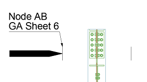

Unbegrenzt Sowohl das XY-Ansichtsfenster als auch die Tiefe sind auf unbegrenzt eingestellt, ohne feste Begrenzungen. Advance Steel kann kein Symbol für die Kamera anzeigen und zeigt nur die Beschriftung für die Kamera an, die auf die Mitte der Modellkamera verweist.
Begrenzte Tiefe und unbegrenztes XY-Ansichtsfenster
Die Ansicht der Zeichnung ist in Richtung der Kamera-Ansichtsrichtung, das Symbol auf der Zeichnung ist ein kleines Rechteck mit fester Größe (in diesem Fall zeigt das Rechteck das XY-Ansichtsfenster an, das auf unbegrenzt festgelegt ist):
Wenn die Ansicht lotrecht zur Richtung der Kamera-Ansichtsrichtung liegt, ist die fixierte Tiefe in der Ansicht erkennbar. Das Kamerasymbol wird durch zwei parallele Linien dargestellt, die die Begrenzungsebenen markieren:
Begrenzte Tiefe und xOy-Ansichtsfenster In diesem Fall wird das Symbol als Rechteck oder Kreis dargestellt und hebt die Größe des Quaders hervor, unabhängig von der Ansichtsrichtung.
Anmerkung: Eine vierte Art und Weise zur Einrichtung der Modellkamera sind ein begrenztes XY-Ansichtsfenster und unbegrenzte Tiefe. In diesem Fall wird das Kamerasymbol in keiner Zeichnung angezeigt, und das Ergebnis entspricht dem einer unbegrenzten Kamera.

    3. Beschriftung: Das Kamerasymbol kann automatisch eine Beschriftung über die Zeichnungsstilkonfiguration erhalten. Diese Beschriftung gibt die wichtigsten Informationen über die Kameraeigenschaften (Beschreibung, Typ, Einstellungen für das Ansichtsfenster) sowie eine Referenz zu den mit dieser Kamera erstellten Zeichnungen an.
