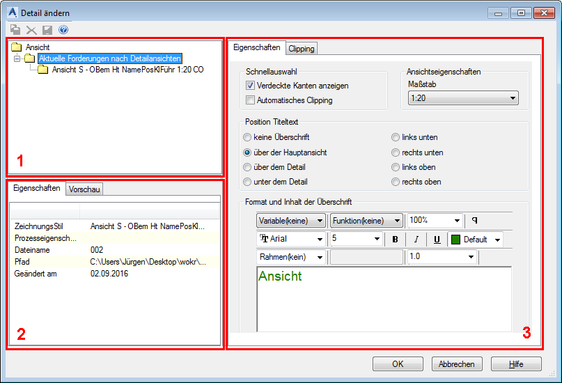

Dialogfeld Detail ändern
  1. Liste der verwendeten Ansichten des Details
    Im linken oberen Bereich werden die verwendeten Detailansichten angezeigt. Jede Ansicht kann im Vorschaubereich angezeigt werden.
    Die Eigenschaften der ausgewählten Ansicht werden auf der rechten Seite des Dialogfelds angezeigt. Durch Auswählen von Aktuelle Forderungen nach Detailansichten werden die Überschrift und andere Eigenschaften für das ganze Detail definiert.
  2. Detailbeschreibung und Vorschaubereich
    Im linken unteren Bereich werden zwei Registerkarten angezeigt:
    Registerkarte Beschreibung Registerkarte Vorschau
    Listet Informationen über das Detail auf:
    • Den Namen des Zeichnungsstils, der für die Erstellung des Details verwendet wird
    • Den Dateinamen
    • Den Pfad zum Speicherort der Datei
    • Das Datum der letzten Änderung
    Zeigt eine Vorschau des Details an. Die ausgewählte Ansicht wird mit einem grünen Rahmen angezeigt.
  3. Die Eigenschaften des ausgewählten Details
    Eigenschaften
    Clipping
    Ansichtsstatus
