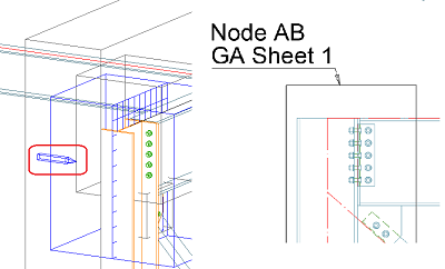

  • Kamera von der Seite dargestellt. Der Kamerasymbolpfeil wird angezeigt:

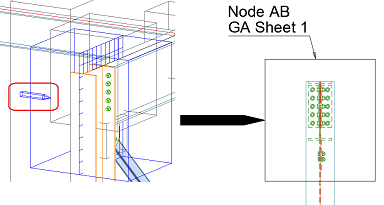

  • Kamera entlang der Richtung dargestellt. Der Kamerasymbolpfeil wird nicht angezeigt:

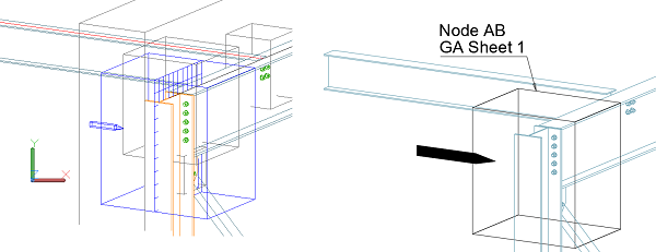

  • Isometrische Ansicht in Kamerarichtung. Das Kamerasymbol ist sichtbar und an der isometrischen Richtung ausgerichtet (nicht am 2D-Symbol wie in der Seitenansicht):
