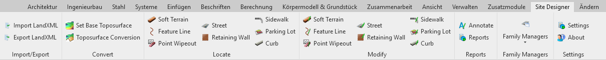

Wenn Sie Site Designer installieren, wird die Registerkarte Site Designer in der Multifunktionsleiste von Revit vor der Registerkarte Modify angezeigt.
Die Werkzeuge in der Gruppe Locate haben dieselben Namen wie diejenigen in der Gruppe Modify. Verwenden Sie sie wie folgt:
- Locate. Hinzufügen, Erstellen oder Platzieren von Grundstückselementen.
- Modify. Bearbeiten vorhandener Grundstückselemente.
Verwenden Sie die Werkzeuge von Site Designer wie folgt:
- Import LandXML. Mithilfe einer LandXML-Datei aus Civil 3D können Sie das Gelände erstellen, das in Site Designer bearbeitet werden soll.
- Export LandXML. Erstellen Sie den Grundstücksentwurf im Revit-Modell, und exportieren Sie ihn in das LandXML-Format, sodass er zur Weiterentwicklung in Civil 3D importiert werden kann.
- Set Base Toposurface. Wählen Sie im Revit-Modell das bestehende Gelände aus, das als Basisgelände für die Bearbeitung in Site Designer verwendet werden soll.
- Toposurface Conversion. Konvertieren Sie einen Körper in ein Gelände zur Verwendung in Site Designer.
- Soft Terrain. Erstellen oder bearbeiten Sie (durch Einmessen der Oberfläche) einen Gesamtplan sowie Sohlen, Bermen, Gräben, Bodensenken und andere Elemente.
- Feature Line. Erstellen oder ändern Sie Höhenlinien, Linien und Kanten des Geländes.
- Point Wipeout. Erstellen oder bearbeiten Sie einen Bereich des Geländes, der durch Entfernen von Punkten geglättet werden soll.
- Street. Erstellen oder bearbeiten Sie Straßen, einschließlich der dazugehörigen Rinnsteine, Bordsteine und Grünstreifen.
- Retaining Wall. Erstellen oder bearbeiten Sie Stützwände und frei stehende Wände als Landschaftselemente.
- Sidewalk. Erstellen oder bearbeiten Sie Gehwege.
- Parking Lot. Erstellen oder bearbeiten Sie Parkplätze. Beim Bearbeiten von Parkplätzen können Sie deren Neigung sowie Auffangbecken und Neigungsebenen angeben.
- Curb. Erstellen oder bearbeiten Sie Bordsteine und Verkehrsinseln.
- Annotate. Durch Beschriften der Ansicht können Sie die Neigung und Höhe von Grundstückselementen angeben.
- Reports. Sie können die Bruttooberfläche, das Bruttovolumen sowie die Volumina für Basis- und Sauberkeitsschichten für Stützwände, Straßen, Bordsteine, Gehwege und Parkplätze auf dem Grundstück berechnen.
- Family Managers. Sie können die in Site Designer zum Erstellen von Grundstückselementen verwendeten Familientypen anpassen.
- Settings. Definieren Sie Werte, und legen Sie Optionen für Site Designer fest.
- About. Identifiziert die installierte Version von Site Designer.
