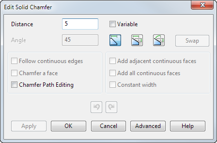

  1. Fare doppio clic sull'icona Feature smusso nella struttura per visualizzare la finestra di dialogo Modifica smusso solido.
  2. Usare la finestra di dialogo per modificare lo smusso. È possibile eseguire le seguenti operazioni:
    • Trasformare uno smusso a distanza variabile in uno costante, deselezionare l'opzione Variabile e inserire un nuovo valore nella casella Distanza.
    • Trasformare uno smusso a distanza costante in uno variabile, selezionare Avanzate per visualizzare la finestra di dialogo Smusso a distanza variabile, o selezionare l'opzione Variabile e inserire i nuovi valori sul raggio lungo lo smusso.
    • Selezionare una delle seguenti opzioni per ricreare lo smusso usando:
      - Una distanza singola.
      - Una distanza variabile.
      - Una distanza e un angolo.
    • Modificare il percorso dello smusso, fare clic su Modifica percorso smussi. Il percorso originale dello smusso è evidenziato, regolare il percorso esistente o crearne uno completamente nuovo.
    • Modificare lo smusso per avere una larghezza costante attivando/disattivando l'opzione Larghezza costante.
    • Selezionare un nuovo percorso per lo smusso come se si stesse creando un nuovo smusso.
